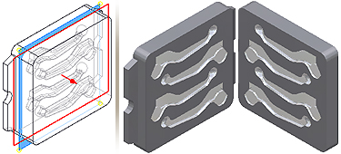

División de las caras de una pieza
Utilice el comando Dividir para dividir caras de piezas con el fin de añadir desmoldeo o dividir una pieza completa y eliminar uno de los lados resultantes. También puede utilizar el comando Dividir para dividir caras de sólidos y cuerpos de superficie o para dividir piezas en cuerpos sólidos.
