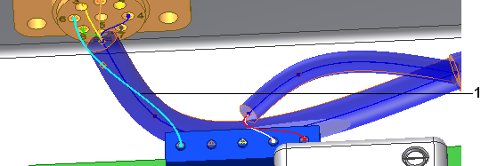

  2. Compruebe que la casilla Todos los conductores no esté activada. En la ventana gráfica, seleccione Conductor 1 (1) como conductor cuyo enrutamiento va a anular.

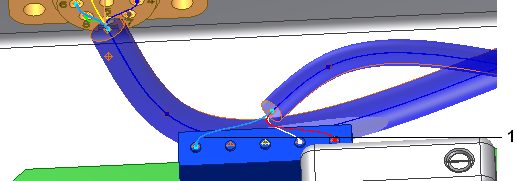

    Conductor 1 (1) vuelve a su estado sin enrutamiento.
