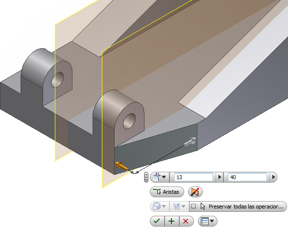

    Ahora crearemos dos chaflanes en la parte frontal de la base para crear una huella más pequeña. Para determinar la distancia entre los chaflanes, usaremos el comando Medir distancia para extraer la distancia entre los dos planos.
  16. Inicie el comando Medir distancia. Encontrará este comando en el menú de comandos frecuentes o, en el panel Medir de la ficha Herramientas. Seleccione el plano situado fuera de la pieza y el plano situado en la cara frontal de la pequeña pestaña de montaje. La distancia entre ambas caras es de 13 mm. Usaremos esta distancia para crear un chaflán que termine en la arista de la operación y la arista de la copia simétrica.
  17. Inicie el comando Chaflán. Seleccione la opción Dos distancias desde el botón emergente en la mini barra de herramientas.
  18. En el cuadro de entrada de valor izquierdo de la mini barra de herramientas, escriba un valor de 13 mm para Distancia 1 y un valor de 40 mm para Distancia 2 en el cuadro de entrada de valor derecho. Haga clic en el botón Aristas y seleccione la arista vertical en el exterior de la pieza. Si su vista preliminar no se parece a la siguiente, invierta los valores de las distancias y use la flecha de cambio de dirección para invertir la cara de referencia.
  19. Haga clic en el botón verde Aplicar (+) para crear el chaflán y permanecer en el cuadro de diálogo Chaflán. Seleccione la arista exterior opuesta para crear el segundo chaflán. Invierta los valores de entrada o use el botón de cambio de dirección para obtener los resultados deseados.
