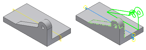

- Cree una extrusión que abarque la anchura total de la pieza y, a continuación, extraiga la mitad.
- Cree una extrusión que abarque la profundidad total y cree una simetría:
En este ejercicio ejecutaremos la segunda técnica.

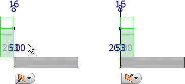

Utilice la manipulación directa para iniciar un nuevo boceto en la cara de la pieza. Pulse la cara indicada. Cuando aparezca la mini barra de herramientas, elija el tercer botón de la derecha, Crear boceto.
- Cree y acote la geometría del perfil del boceto como se muestra. No es necesario dibujar la línea horizontal inferior si conecta los puntos finales de la línea a la geometría proyectada. Al acotar el perfil, tenga en cuenta que la cota de 53 mm viene desde la arista proyectada inferior, como se muestra en la imagen.

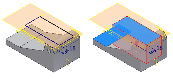

Termine el boceto.
Extruya el perfil 18 mm. Utilice el botón Dirección 2 en la mini barra de herramientas para extruir el perfil en el interior de la pieza.
Consejo: La dirección por defecto de la extrusión/unión se aleja del material existente. La dirección por defecto de la extrusión/corte se acerca al material existente. Antes de extruir un perfil, es conveniente visualizar el modelo en una vista 3D para visualizar la dirección. Si comete un error y extruye el perfil en la dirección equivocada, utilice Editar operación y cambie la dirección.
