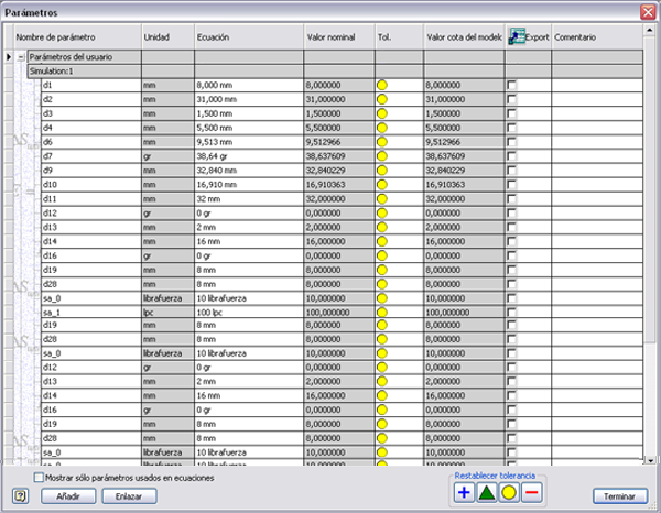

Los distintos resultados de la simulación se pueden transferir como parámetros al modelo.
Cree parámetros de resultado:
- Pulse con el botón derecho en el nodo de navegador Resultados y, a continuación, pulseCrear parámetros de resultado.
Vea los parámetros de los resultados:
- En la barra de la cinta de opciones, pulse la ficha Administrar.
- En el panel Parámetros de la ficha Administrar, pulse el comando Parámetros. Los parámetros de los resultados se añaden a la lista de los demás parámetros del modelo.
