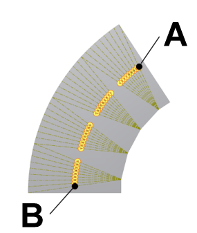

  2. Pulse el símbolo de pliegue situado más arriba (con el identificador A en la imagen anterior) para seleccionar la posición inicial de la secuencia de anulación.

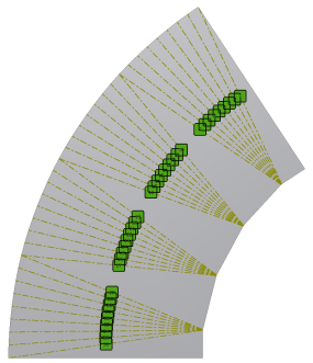

  3. A continuación, pulse el símbolo situado más abajo (con el identificador B) para seleccionar la posición final. Los símbolos cambian de círculos amarillos a cuadrados verdes.
    La secuencia de numeración también cambia. El pliegue seleccionado como posición inicial tiene ahora el número 1. Los pliegues restantes se numeran en secuencia hasta el pliegue seleccionado como posición final.
