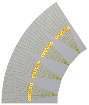

  1. En la cinta de opciones, pulse la ficha Desarrollo panel Administrar Anotación de orden de pliegue .
    Aparece una serie de números en círculos con un fondo amarillo. A lo largo de este ejercicio, céntrese en estos símbolos numerados situados en la parte superior del desarrollo:

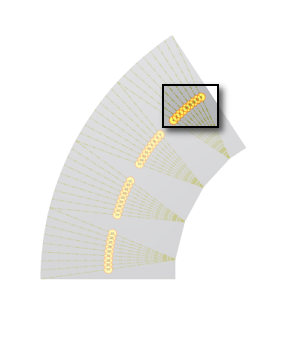

    Como puede ver, estos números no tienen actualmente una secuencia lógica:
A continuación, explorará la creación de una secuencia dirigida de anulaciones de pliegue.
Nota: No se preocupe si el orden de los símbolos numerados situados en el desarrollo difieren de los que se muestran en las imágenes.
