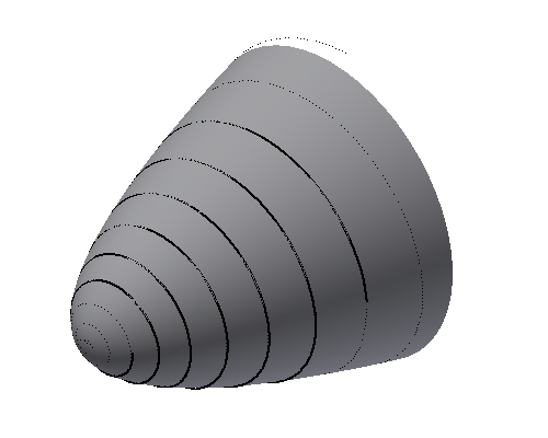

En esta sección, se crea una curva paramétrica en un boceto 3D. Para esta curva, se utilizan coordenadas cilíndricas para la ecuación. Este boceto 3D se utilizará como trayectoria de una operación de barrido.
Cree un boceto 3D nuevo.
Inicie el comando Curva paramétrica.
- Seleccione el menú desplegable de coordenadas que muestra las "Cartesianas" y seleccione "Cilíndricas" para cambiar el sistema de coordenadas.
- Introduzca los valores siguientes:
- r(t): t
- θ(t): 1800 * t
- z(t): t^2
- tmin: 0.5
- tmax: 1.7
Termine el boceto.
