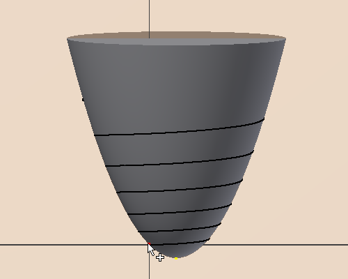

  1. Inicie el comando Plano de trabajo.
  2. Seleccione la curva paramétrica 3D que acaba de crear y, a continuación, seleccione el punto inicial de la curva. De esta forma, se crea un plano de trabajo perpendicular a la curva en el punto seleccionado.

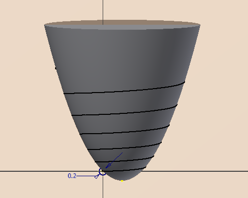

  3. Cree un boceto nuevo en el Plano de trabajo1.
  4. Proyecte el punto inicial de la curva paramétrica 3D. Este es el mismo punto utilizado para crear el plano de trabajo.
  5. Cree un círculo. Utilice el punto proyectado como el centro del círculo.
  6. Acote el círculo a 0.2 mm.
  7. Termine el boceto.

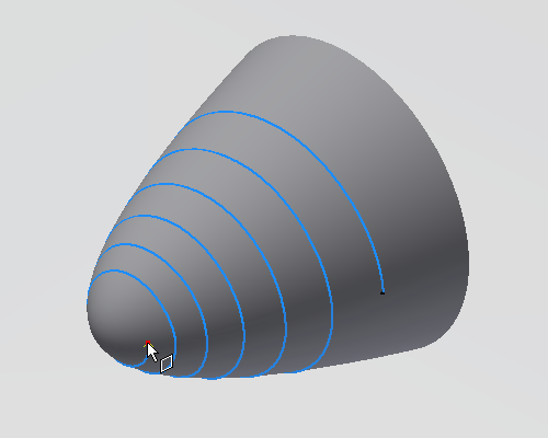

  9. Inicie el comando Barrido. El círculo se selecciona automáticamente como perfil.
  10. Seleccione la curva paramétrica 3D como la trayectoria.

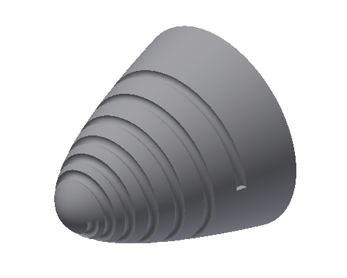

  11. Cambie la operación para cortar.
  12. Haga clic en Aceptar.
