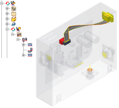

Al igual que con los conductores y cables, puede recuperar los cables planos de la Biblioteca de cable y arnés e insertarlos en el ensamblaje de arnés. Para insertar un cable plano, seleccione el cable que desea insertar e identifique el conector inicial y final. Puede especificar cómo se acopla el cable plano al conector. A continuación, puede añadir los puntos de trabajo intermedios para controlar la forma o indicar la ubicación de un pliegue.
Cuando el cable plano se encuentre en el ensamblaje, podrá modificarlo de varias formas.
