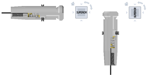

Nota: Se requiere la visualización de una vista de cara.
Haga clic en una de las flechas de rotación situadas en la parte superior derecha de ViewCube.
La flecha de rotación izquierda gira la vista 90 grados en sentido contrario a las agujas del reloj. La flecha de rotación derecha gira la vista 90 grados en el sentido de las agujas del reloj.
