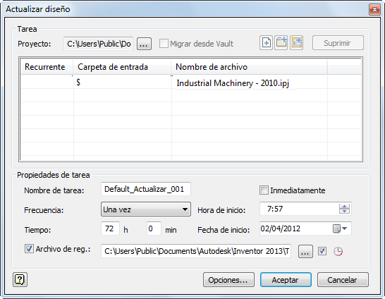

- Seleccione Migrar archivos... en el menú desplegable Crear tarea para acceder al subcuadro de diálogo Migrar archivos. En el cuadro de diálogo Migrar archivos. Haga clic en el botón Configuración de proyecto para seleccionar el proyecto de Vault o use el navegador del proyecto de almacén seleccionado y, a continuación, añada el proyecto, la carpeta o la pieza que desee migrar. Se recomienda Añadir proyecto para la migración. Consulte la figura 3.
Nota: Asegúrese de que la casilla de verificación Migrar desde Vault está seleccionada.
Figura 3
- En el marco Propiedades de tarea:
- Seleccione la casilla de verificación Inmediatamente si desea migrar los archivos de proyecto de una vez.
- Observe que puede aplazar la migración a otro momento, como por ejemplo, a última hora, cuando todos los usuarios de Inventor hayan acabado la jornada. Establezca la fecha y hora deseada en los cuadros de texto correspondientes.
- Defina un nombre y ubicación para el archivo de registro.
- Haga clic en el botón Opciones... en la parte inferior del cuadro de diálogo Migrar archivos. Para disfrutar de un rendimiento óptimo, se recomienda no crear archivos de visualización asociados como parte de la migración. Los usuarios de Vault Professional pueden utilizar procesador de trabajos para actualizar los archivos de visualización asociados posteriormente, pero para obtener los mejores resultados, debe modificar temporalmente la configuración Administración de la visualización para conservar los archivos DWF existentes.
Las copias locales de los archivos se deben conservar hasta que se complete toda la migración y se recomienda añadir un comentario para poder identificar cada nueva versión de los archivos como migrados correctamente si fuera necesario posteriormente.
- Haga clic en Aceptar en el cuadro de diálogo Migrar archivos para migrar los archivos.
