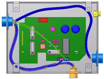

  3. Cree un conductor genérico 22AWG-GRN de Pasador 3 U7 en Conector 360575:1 a Pasador 2 J12 en LTP:1. Utilice el identificador por defecto del conductor.
  4. Cree un conductor genérico 22AWG-GRN de Pasador 5 U7 en Conector 360575:1 a Pasador 2 J12 en LTP:1. Utilice el identificador por defecto del conductor y pulse Aceptar. Los conductores nuevos se muestran en la siguiente imagen.

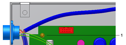

  7. Pulse en la ventana gráfica cerca de la ubicación que se muestra en la imagen siguiente para insertar el empalme. Como más adelante en el aprendizaje desplazará el empalme, la ubicación exacta no es importante.
    El empalme (1) se muestra en la siguiente imagen.
