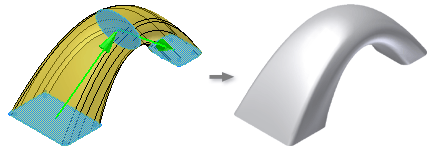

El comando Solevación emplea dos o más bocetos 2D para crear una extrusión cuya forma varía de un perfil de boceto al siguiente. En una solevación se pueden usar también bocetos 2D o 3D adicionales que ayudan a controlar la forma de la extrusión.
