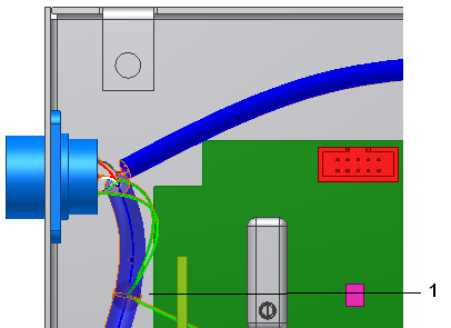

  1. Pulse el empalme con el botón derecho en la ventana gráfica y seleccione Redefinir empalme en el menú contextual.
  2. Pulse el segmento para ubicar el empalme (1). Pulse directamente el empalme en el centro del segmento o seleccione un punto de trabajo del segmento.
  3. En la cinta de opciones, pulse la ficha Cable y arnés panel Enrutamiento Enrutamiento automático .
  4. Verifique que la opción Todos sin enrutamiento esté seleccionada y pulse Aceptar.
    Los conductores se enrutan en el segmento empalmado y salen de la ramificación del segmento.

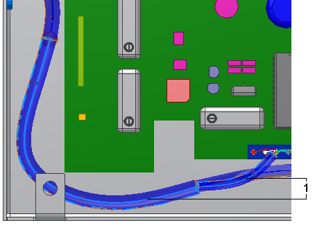

  5. En el navegador, pulse Conductor 2_1 con el botón derecho y seleccione Ver ruta para asegurarse de que los conductores se hayan enrutado como quería.
    La trayectoria del conductor (1) se resalta en el empalme junto con los segmentos en los que está enrutado.
