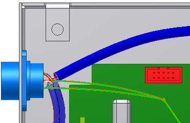

Redefinición de un empalme en el conductor o en una ubicación arbitraria
  1. Pulse el empalme con el botón derecho y seleccione Redefinir empalme en el menú contextual.
  2. Designe una nueva ubicación en el mismo conductor.

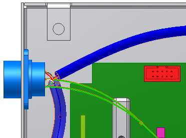

  3. Pulse de nuevo el empalme con el botón derecho, seleccione Redefinir empalme y designe una nueva ubicación en el armario.
    Los conductores se desplazan con el empalme.
  4. Utilice Deshacer dos veces para devolver el empalme a su ubicación original.
