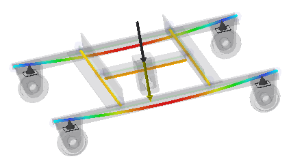

En la imagen siguiente, está seleccionada la opción Ajustar x0,5.

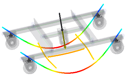

En la imagen siguiente, está seleccionada la opción Ajustar x5.
