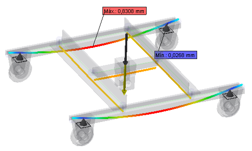

Los valores mínimo y máximo muestran rápidamente las ubicaciones de los extremos de la carga.
En el panel Mostrar, pulse Valor máximo. En la ventana gráfica, un identificador con directriz apunta a la ubicación del valor máximo.
En el panel Mostrar, pulse Valor mínimo. En la ventana gráfica, una etiqueta con directriz apunta a la ubicación del valor mínimo.
Nota: Puede arrastrar los identificadores a posiciones diferentes.
La imagen siguiente muestra los valores máximo y mínimo para el trazado de resultados de Desplazamiento.
Anule la selección de las opciones Valor máximo y Valor mínimo en el panel Mostrar para ocultar los detalles.
