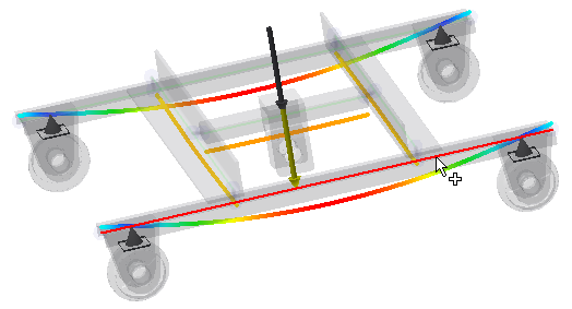

Puede mostrar resultados detallados para las vigas seleccionadas. En el panel Resultado, pulse Detalle de viga
En primer lugar, seleccione una viga cuyos resultados desee ver en pantalla. Seleccione una viga como se muestra en la imagen siguiente.
En el área Selección de diagrama, seleccione los datos de resultados que desea mostrar en forma de diagrama. Seleccione una fuerza, momento o tensión determinados para mostrar su diagrama, Fz por ejemplo. El diagrama que aparece es solo para visualización, no se puede editar.
En la parte derecha del cuadro de diálogo aparece una lista completa de resultados de viga.
