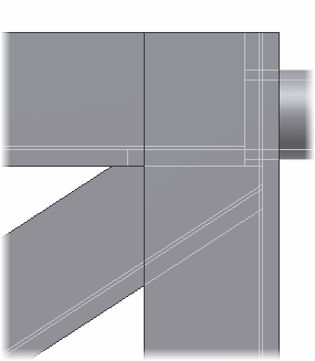

Por último, vamos a recortar los apoyos para que se ajusten a los miembros de estructura vertical.
  1. Desactive la Visibilidad de frame_generator_hybrid:1 y oriente la vista del modelo como se muestra.
  2. En la cinta de opciones, pulse ficha Diseño panel Estructura Recortar/Alargar .
  3. Seleccione las abrazaderas angulares.
  4. Pulse el botón Cara y, a continuación, seleccione la cara de corte.
  5. Pulse Aplicar.
  6. Seleccione las abrazaderas angulares de nuevo.
  7. Pulse el comando Cara.
  8. Seleccione la cara de corte.
  9. Pulse Aplicar.
  10. Si lo desea, puede repetir este procedimiento para el otro extremo de las abrazaderas.
