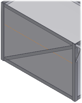

Insertar un perfil: punto a punto
A continuación vamos a añadir abrazaderas angulares.
  1. Oriente la vista del modelo como se muestra.
  2. En la cinta de opciones, pulse la ficha Diseño grupo Estructura Insertar estructura .
  3. Seleccione DIN 59 370 S Ángulo de acero en el menú Familia.
  4. Seleccione S 35 x 5 en el menú Tamaño.
  5. Seleccione la opción Insertar miembros entre puntos.
  6. Seleccione el punto inicial. Este punto es el vértice de la esquina del modo esquemático.
  7. Seleccione el punto final.
  8. Establezca el indicador Orientación tal y como se muestra.
    Introduzca -5 mm en el campo Desfase vertical.
  9. Introduzca -0,00 mm en el campo Desfase horizontal.
  10. Introduzca 0,00 grad en el campo Ángulo.
  11. Pulse Aplicar.
  12. Siga este procedimiento para añadir otra abrazadera en el otro lado. Cambie el valor del ángulo a 180,00 grados y pulse el comando Hacer simetría de miembro de estructura.
  13. Pulse Cancelar cuando haya terminado.
