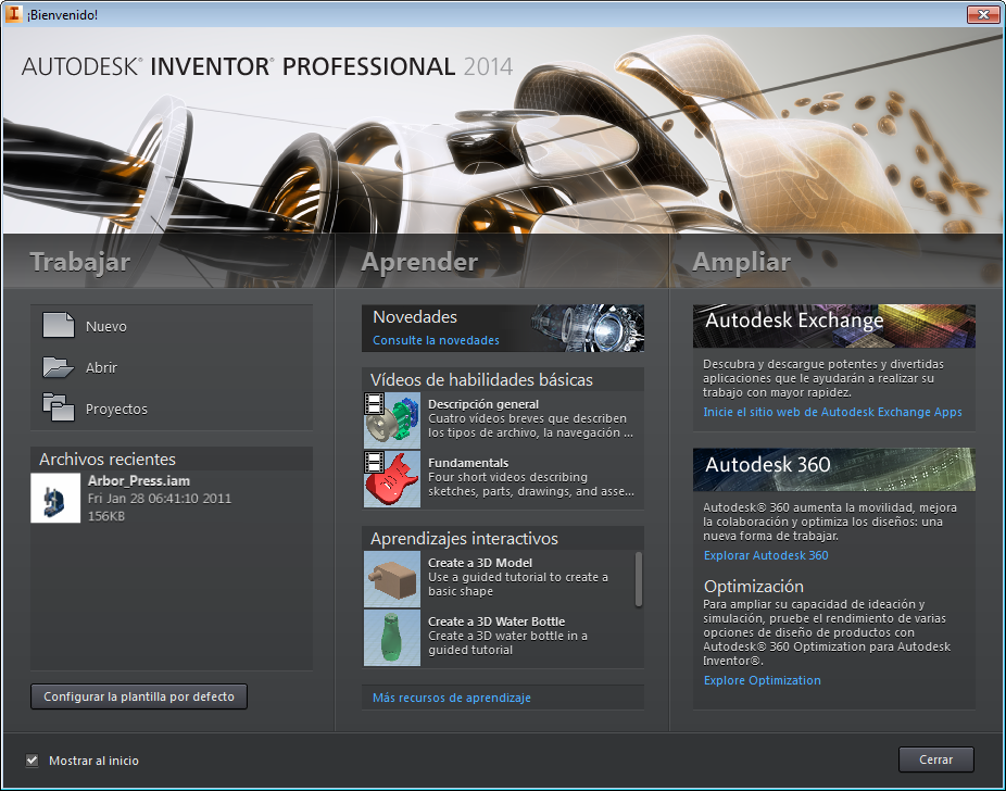

Si Autodesk Inventor LT se encuentra en estado de documento cero (no hay ningún archivo abierto), puede acceder al comando Proyectos en la pantalla de bienvenida.

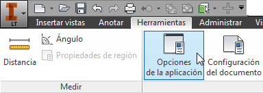

De lo contrario, puede acceder al comando en la ficha Para empezar:
  1. Haga clic en Opciones de aplicación en el panel Opciones y, a continuación, haga clic en la ficha Archivo.
  2. En la ruta de trabajo, especifique Autodesk\Inventor LT[versión]\Tutorial Files.
  3. Pulse Aplicar.
