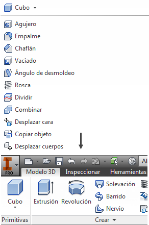

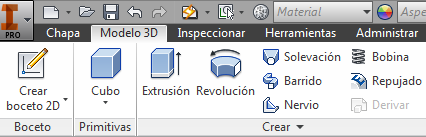

La característica fundamental de la nueva interfaz es que los comandos que antes estaban en las barras de los paneles y las barras de herramientas se encuentran ahora en las fichas.
Los comandos previamente ubicados en los diferentes menús de uso común también se encuentran en las fichas.

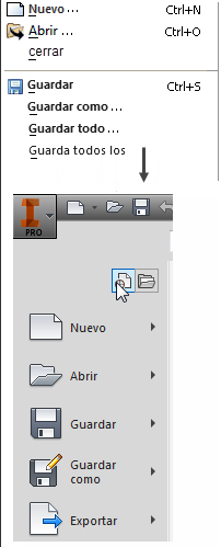

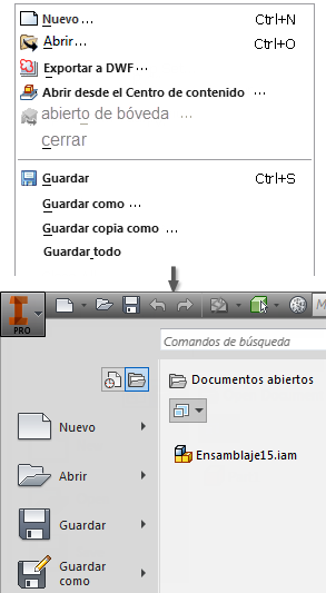

Los comandos que antes estaban en el menú Archivo se encuentran ahora en el menú Aplicación.

Además, el diseño y los comportamientos reales de las operaciones y los comandos no han cambiado: Extrusión sigue siendo Extrusión, Crear restricción sigue siendo Crear restricción, y Vistas de proyecto sigue siendo Vistas de proyecto.
