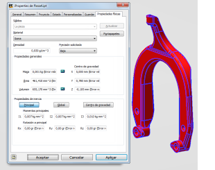

Los materiales son una combinación de diferentes tipos de conjuntos de propiedades denominados objetos. Los materiales de Inventor utilizan dos tipos de objetos: físicos y de aspecto. Juntos, estos tipos de objetos forman una definición de material de Inventor. Los materiales se asignan a las piezas.
Las propiedades físicas proporcionan información sobre la composición del material que se utiliza para la simulación y el análisis, así como para determinar las iProperties, como la masa, el área y el volumen. Las propiedades físicas se pueden utilizar para determinar el material adecuado para el diseño. |
