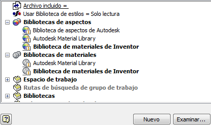

Biblioteca activa
En el Editor de proyectos, el nombre de la Biblioteca activa se muestra en negrita. Si una biblioteca tiene tanto materiales como aspectos, podrá añadirla a ambas secciones de la biblioteca. Pueden activarse las dos a la vez. La biblioteca activa rellena los controles cada vez que Inventor muestra o utiliza una lista de materiales, incluida la barra de herramientas de acceso rápido (QAT). Si hay una sola biblioteca en el archivo de proyecto, por defecto será la biblioteca activa. Puede eliminar la biblioteca activa, a menos que sea la única biblioteca aparece en la lista. La biblioteca que aparece encima de la biblioteca activa hereda el estado activo.
Para explorar otras bibliotecas, seleccione una de la lista o diríjase a ella con el comando del navegador Abrir biblioteca existente.
