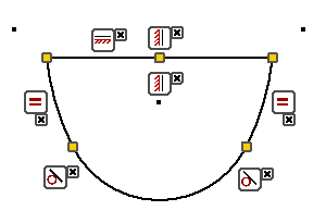

  12. Cree tres arcos como se muestra en la imagen siguiente y añada las restricciones de la lista. El boceto puede ser ligeramente distinto hasta que se añaden cotas.
    • Una restricción horizontal en la línea.
    • Una restricción de tangencia entre los segmentos de arco.
    • Una restricción vertical entre el punto central del arco medio y el punto medio de la línea horizontal.
    • Una restricción de igualdad en los dos arcos laterales.
    Observe que los centros de dos arcos iguales se encuentran fuera de la forma y por encima de la línea horizontal. Después de añadir restricciones, arrastre uno de los centros de arco para que coincida con la imagen.
