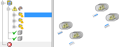

- En el navegador, active la visibilidad de la superficie compuesta con errores.
- Expanda la entrada del navegador de la superficie compuesta para que se muestren los tipos de error y la cantidad. Pulse en una carpeta de errores o un único error para resaltarlo en la pantalla gráfica.
Las fichas de montaje contienen muchos errores.
En la cinta de opciones, haga clic en el comando Reparar errores.
- Seleccione el cuerpo compuesto en el navegador o en la ventana gráfica.
El cuadro de diálogo Reparar errores muestra que se han detectado 64 errores en el cuerpo. No cambie la tolerancia de cambio admitido por defecto.
Haga clic en Analizar los cuerpos seleccionados. Cuando el análisis termine, aparecerán en el cuadro de diálogo 12 errores corregidos en este cambio admitido.
- Haga clic en Aceptar para reparar los errores que pueden corregirse en esta tolerancia.
Haga clic en Finalizar reparación para salir del entorno.
