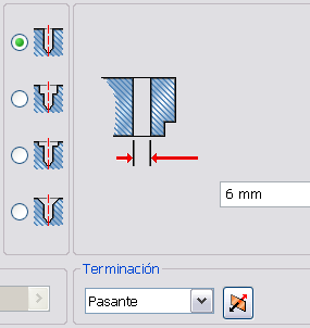

Agujero o seleccione Agujero en el menú de comandos frecuentes. Defina la opción de Posición como Desde boceto. Seleccione el vértice inferior izquierdo del boceto de desfase para colocar el agujero. Asigne al diámetro del agujero el valor 6 mm y defina la terminación como Pasante. A continuación, elija Aceptar para crear el agujero.
