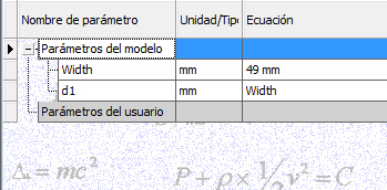

  1. En la cinta de opciones, pulse la ficha Administrar panel Parámetros Parámetros para abrir el cuadro de diálogo Parámetros.
  2. Como puede ver, d0 se muestra como Width en la columna Parámetros del modelo. El parámetro del modelo también muestra que d1 es igual al valor de Width.
    Nota: Los nombres de las variables distinguen entre mayúsculas y minúsculas y no admiten espacios.
  3. Seleccione Terminar cuando finalice.
    Consejo: Puede usar operadores algebraicos en el área de ecuaciones o en el cuadro de diálogo Editar cota para crear una fórmula matemática. Las ecuaciones incompletas o no válidas se muestran en color rojo.
