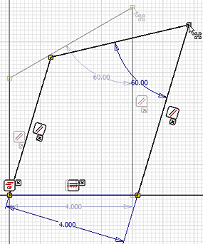

Suprimir una restricción
Si pulsa con el botón derecho del ratón un icono de restricción, puede suprimir la restricción.
  1. Pulse con el botón derecho en el icono de restricción perpendicular que aparece cerca de la parte inferior del segmento de línea vertical situado más a la derecha.
  2. Seleccione Suprimir para eliminar la restricción perpendicular que existe entre esta línea y el segmento de línea inferior horizontal.
  3. Pulse y arrastre el punto final situado más arriba para ver el comportamiento actual de la geometría.
    Por último, pulse con el botón derecho en un área vacía del boceto y seleccione Ocultar todas las restricciones para que no se vean los iconos de las restricciones.
