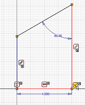

Los iconos representan las restricciones que el usuario ha aplicado a la geometría o que el sistema aplicó al crear la geometría.
Detenga el cursor sobre el icono de restricción perpendicular que aparece cerca de la parte inferior del segmento de línea vertical situado más a la derecha.
Observe que las líneas perpendiculares se resaltan, al igual que el icono de restricción perpendicular. Con esta técnica, puede entender mejor la red de restricciones que dicta el comportamiento del boceto.
