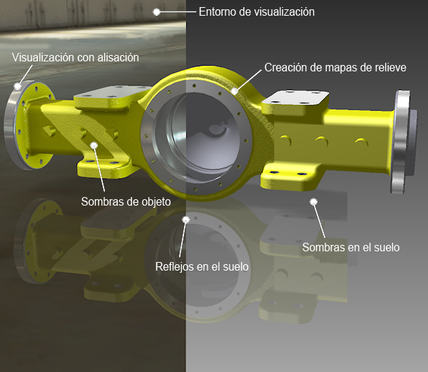

Inventor ofrece efectos de visualización sencillos y fáciles de utilizar que permiten el aspecto realista de los modelos en la ventana gráfica. Los efectos disponibles dependen de las características del hardware de gráficos, del sistema operativo y de la configuración del hardware de gráficos de Inventor en Opciones de aplicación > ficha Hardware
A continuación se ilustran los efectos visuales que puede experimentar con los distintos niveles de operación de Autodesk y se especifican, en la tabla, los requisitos mínimos del sistema para cada nivel.

Puede consultar el nivel de operación de Autodesk en su sistema de dos maneras diferentes:
La siguiente tabla indica los efectos visuales que admite cada uno de los niveles de operación Autodesk.
| Efecto visual | Avanzado 4_1 | Completo 3_1 | Medio 3_0 | Básico 2_0 | Heredado |
| Visualización con alisación (sin dientes) | X | ||||
| Sombras ambientales | X | X | |||
| Sombras de objeto | X | X | X | ||
| Estilo visual realista | X | X | X | ||
| Mapa de relieve | X | X | X | ||
| Estilo visual de acuarela | X | X | X | ||
| Visualización de entorno | X | X | X | X | |
| Reflejos de entorno | X | X | X | X | |
| Reflejos en el suelo | X | X | X | X | |
| Sombras en el suelo | X | X | X | ||
| Estilo visual de ilustración | X | X | X | X | |
| Estilo visual Monocromo | X | X | X | X |
