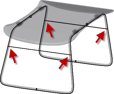

  4. Haga clic en Buscar aristas restantes y aristas sueltas.
    Observe que las aristas sueltas se resaltan en todas las ubicaciones en las que el travesaño interseca el soporte.
  5. Pulse Cancelar.
    Amplíe uno de los extremos del travesaño. Observe que penetra en el lado. Las caras intersecantes evitan que el soporte se convierta en un sólido hasta que los travesaños se recortan hasta la intersección con los lados.
