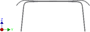

  1. Pulse en la vista inicial.
  2. Utilice ViewCube para orientar la vista de modo que coincida con la imagen siguiente.
  3. Haga clic con el botón derecho en la cara etiquetada como Derecha en ViewCube y seleccione Definir vista actual como Frontal.
  4. Haga clic en la esquina superior izquierda de ViewCube para definir la vista isométrica para que coincida con la imagen siguiente.
  5. Haga clic con el botón derecho en el icono de Vista inicial y seleccione Definir vista actual como Inicio y, a continuación, Ajustar a vista.
El cambio de estos parámetros simplifica la navegación. También se corrige la configuración de iluminación y modelizado de la vista. Las sombras del plano de suelo se alinean ahora con el plano XY.
