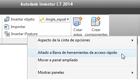

Adición de comandos a la barra de herramientas de acceso rápido
En este ejercicio, se crea un acceso directo.
  1. Seleccione la ficha Administrar.
  2. Pulse con el botón derecho en comando Insertar iFeature y seleccione Añadir a barra de herramientas de acceso rápido.
El comando se añadirá a la barra de herramientas de acceso rápido y estará disponible en cualquier documento, en cualquier momento, independientemente de la ficha activa.
