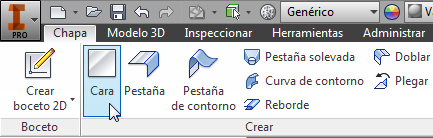

  2. Pulse el comando Cara y cree una cara.

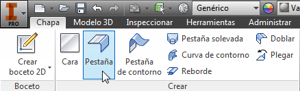

  3. Pulse el comando Pestaña y añada una pestaña.

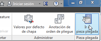

Para salir del desarrollo:
  1. Pulse el comando Ir a pieza plegada.
Después de crear el desarrollo, puede acceder a él mediante el comando de la cinta de opciones Ir a desarrollo. O bien, puede utilizar el menú contextual de los nodos del navegador Modelo plegado y Desarrollo (o pulsar dos veces en los nodos).
