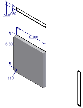

A continuación, va a crear la arista redondeada en el exterior de la cubierta. Va a hacer referencia a cotas existentes para determinar el radio del redondeo, tal como ya lo ha hecho para crear la extrusión base.
  1. En el navegador de modelo, pulse el símbolo de expandir/contraer que aparece junto a Extrusión1.
  2. Pulse con el botón derecho Boceto1 para acceder a un menú de comandos que se aplican al elemento seleccionado y elija Visibilidad.
  3. Seleccione Zoom todo en la barra de herramientas de navegación. Zoom todo también se encuentra en el panel de navegación de la ficha Vista. El boceto importado estará visible y listo para que se haga referencia a él en la ventana gráfica.

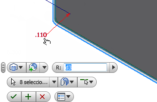

  4. En la cinta de opciones, pulse la ficha Modelo 3D panel Modificar Empalme . También puede hacer clic con el botón derecho y seleccionar Empalme desde el menú de comandos frecuentes.

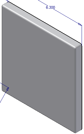

  5. Seleccione el contorno de arista de la parte delantera de la cubierta (la arista opuesta a la cara con el boceto).
    Seleccione las vistas preliminares del redondeo en la ventana gráfica.
  6. Resalte el valor de Radio por defecto en el cuadro de entrada de valor de la visualización de lienzo o en el cuadro de diálogo Empalme. Seleccione el valor de cota 0,110 situado en la esquina inferior izquierda de la vista frontal de la geometría de boceto.
  7. Haga clic en el botón Aceptar de color verde para crear el redondeo y salir del comando.
