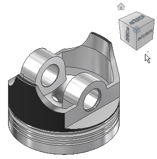

La sombra
Puede ver que hay una sombra adyacente a la cara Inferior. Siempre se desplaza con la cara Inferior para proporcionar una indicación constante, casi subliminal, de la dirección Arriba del modelo.
En la mayoría de los modelos, la noción de “arriba” es algo inherente al propio modelo o no es relevante. Sin embargo, en algunos modelos y en determinadas situaciones de modelado, como la ejecución de una simulación de movimiento influenciada por la gravedad, una idea clara y constante de lo que se encuentra arriba o abajo puede ser útil o importante. La sombra no se muestra cuando la cara Inferior está visible.
