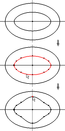

Eliminación de la asociación entre una spline desfasada y una elipse
  1. En la ventana gráfica, haga clic con el botón derecho del ratón en la geometría de boceto o, en el navegador, haga clic con el botón derecho del ratón en el icono de boceto y, a continuación, haga clic en Editar boceto.
  2. Haga clic con el botón derecho del ratón en la spline asociativa que se ha desfasado de la elipse y seleccione Convertir en spline.
    La elipse desfasada se convierte en una spline no asociativa, con un punto de ajuste añadido y varios puntos de forma. Se puede controlar por separado.
  3. Si es necesario, se puede acotar y restringir con respecto al punto de ajuste o arrastrar un punto de forma. Haga clic con el botón derecho y, a continuación, utilice una de las opciones de edición de splines para añadir puntos. Puede visualizar la curvatura, seleccionar el método de ajuste, ajustar la tensión de la spline y utilizar la opción Modificar spline para modificar la forma de la curva.
