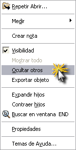

  1. Expanda la carpeta Cuerpos sólidos y seleccione el nuevo cuerpo.
  2. Con el cuerpo resaltado, pulse el botón derecho y seleccione Ocultar otros en el menú contextual. Se aísla el cuerpo en el que se desea trabajar.
    El menú contextual contiene también el comando Mostrar todo para mostrar todos los cuerpos.
