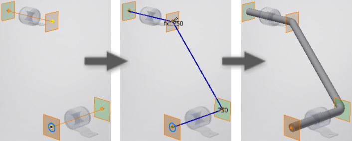

Líneas 3D y arcos en los bocetos
Las líneas 3D y los arcos se utilizan normalmente para crear una ruta para las operaciones de barrido 3D. Las operaciones de barrido 3D definen piezas enrutadas como las tuberías y los cableados. Utilice el comando Línea para crear secciones rectas. Utilice los comandos Arco y Tubería curva para crear curvas.
