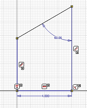

Saber qué restricciones aplica el programa a los distintos fragmentos de la geometría resulta crucial para poder predecir el comportamiento del boceto.
  1. Pulse con el botón derecho del ratón en un área vacía del boceto.
  2. Seleccione Terminar en el menú contextual para finalizar la inserción de las cotas.
  3. Vuelva a pulsar con el botón derecho del ratón en un área vacía del boceto.
  4. Ahora seleccione Mostrar todas las restricciones en el menú contextual.
    Aparecen iconos cerca de cada elemento de geometría con indicaciones sobre las restricciones aplicadas.
