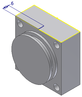

Antes de crear una nueva pieza única, crearemos el boceto para situar el agujero roscado en ambas piezas.
- Seleccione un nuevo boceto en la cara superior, como se muestra en la siguiente imagen.
Consejo: Use ViewCube para ir a la vista Superior.
- Cree y acote una línea a 6 mm del punto medio de la arista frontal. Asegúrese de que es perpendicular a la arista frontal o paralela a una arista lateral.
- Termine el boceto.
