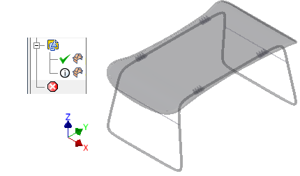

    Cuando el proceso de importación se completa, aparece un cuadro de diálogo que indica que el archivo contiene errores.
    Geometría correcta
    Geometría que requiere comprobaciones adicionales
    Geometría que contiene errores y se debe reparar
  11. Haga clic en en el cuadro de diálogo para abrir el archivo en el entorno de reparación.
El archivo se abre en el entorno de reparación y contiene dos cuerpos compuestos. Haga clic en cada cuerpo en el navegador para identificarlo. El soporte de la tabla está en buen estado pero no se solidifica y la tabla superior debe seguir la comprobación.
