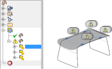

Buscar errores
  1. Haga clic en el comando Buscar errores.
  2. Haga clic en Seleccionar todo para seleccionar todos los cuerpos y, a continuación, haga clic en Aceptar.
  3. El cuadro de diálogo Resultado de la búsqueda de resultados se muestra con la leyenda.
    Geometría correcta
    Geometría que requiere comprobaciones adicionales
    Geometría que contiene errores y se debe reparar
  4. Pulse Aceptar.
Examine los tipos de error que aparecen bajo el nodo de superficie compuesta.
Haga clic en el nodo padre de un tipo de error para que se muestre un glifo de error en todas las ubicaciones del problema. Observe que todos los errores de modelo graves están en las pestañas de montaje.
