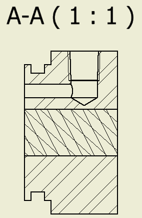

  3. Pulse Vista A-A.
    En la ficha Anotar, pulse Grupo de bocetos Crear boceto. En el grupo Dibujar, pulse Proyectar geometría y seleccione las cuatro líneas del medio de la vista. Pulse Terminar (ESC).
    En la ficha Boceto, en el grupo Dibujar, pulse Región de relleno/sombreado y pulse el perfil definido por las líneas de boceto proyectadas.
  4. En el cuadro de diálogo Sombreado/Relleno de color, pulse el botón Sombreado para activar los controles de sombreado. En la lista Patrón, seleccione Sample1.
    El patrón se muestra en el boceto. Aunque se ha seleccionado el patrón Sample1, el resto de los parámetros no se ha actualizado. El parámetro Ángulo anterior no funciona bien con este patrón; por lo tanto, pruebe con diferentes ángulos.
    En Ángulo, especifique 90 grados y pulse Aceptar.
    El cuadro de diálogo se cierra. Pulse Terminar boceto para volver al dibujo. La vista seccionada es similar a la imagen siguiente.
    Nota: Nota Si no se selecciona la vista antes de crear el boceto, el boceto se crea en el plano en lugar de la vista. No se puede proyectar la geometría de la vista en un plano de boceto.
