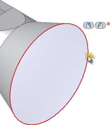

A continuación, vamos a crear un empalme de arista sencillo mediante manipulación directa.
- Pulse la arista circular del diámetro grande de la pieza.
- Aparece la barra de herramientas pequeña con las dos opciones de comando, Empalme (primer botón) y Chaflán (segundo botón).
- Haga clic en el botón Empalme y aparecerá la barra de herramientas pequeña de empalme.

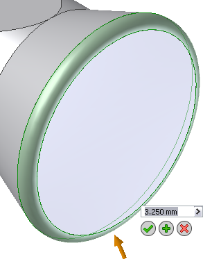

- Intente arrastrar el manipulador de flecha de distancia dorada hacia delante y hacia atrás sobre la arista circular. Observe cómo el radio de empalme aumenta o disminuye en tiempo real.
- Arrastre el manipulador hasta que la cifra 3,250 mm aparezca en el cuadro de entrada de valor o especifique el valor 3,25 con el teclado.
- Pulse el botón Aceptar para crear el empalme y salir del comando.
La nueva operación, Empalme1, se añade al navegador de modelo.
