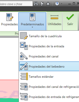

  1. Haga clic en (ficha Geometría > panel Propiedades > Predeterminados) y seleccione Propiedades del bebedero en el menú desplegable.
