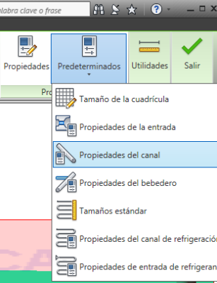

  1. Haga clic en (ficha Geometría > panel Propiedades > Predeterminados) y seleccione Propiedades del canal en el menú desplegable para abrir el diálogo Propiedades del canal.
  2. Seleccione Frío en el menú desplegable Tipo de canal y Circular en el menú desplegable Forma del canal.
  3. Introduzca un Diámetro (1) de 4 mm y, a continuación, haga clic en Aceptar.
