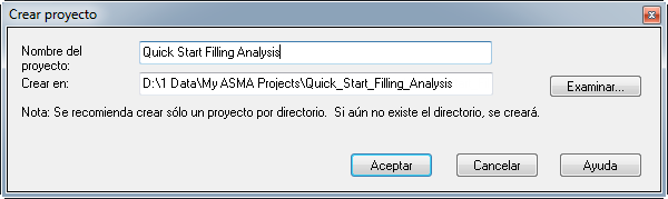

Haga clic en .
Escriba Inicio rápido de análisis de llenado en el campo Nombre del proyecto.
Haga clic en Examinar para cambiar la ubicación del proyecto (opcional).
Haga clic en Aceptar.
